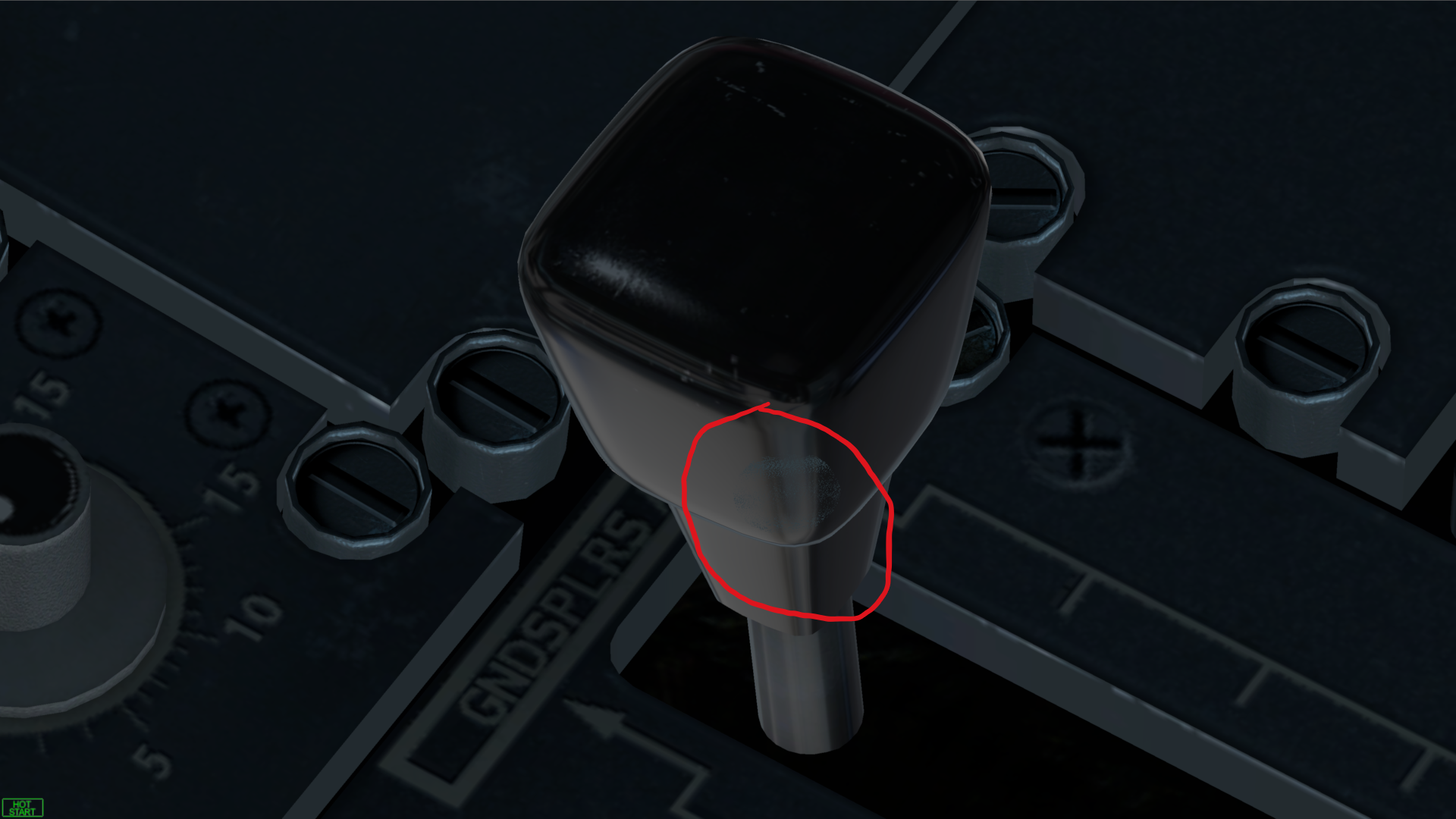

Вот про спойлеры. Про точки еще понаблюдаю, если что сниму на видео.

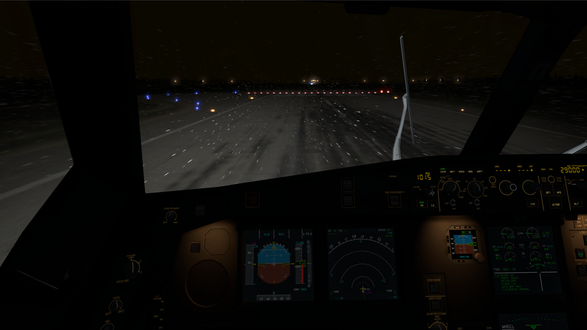

Заметил еще баг. Посадочные фары освещают дворники. Скрин прилагаю.

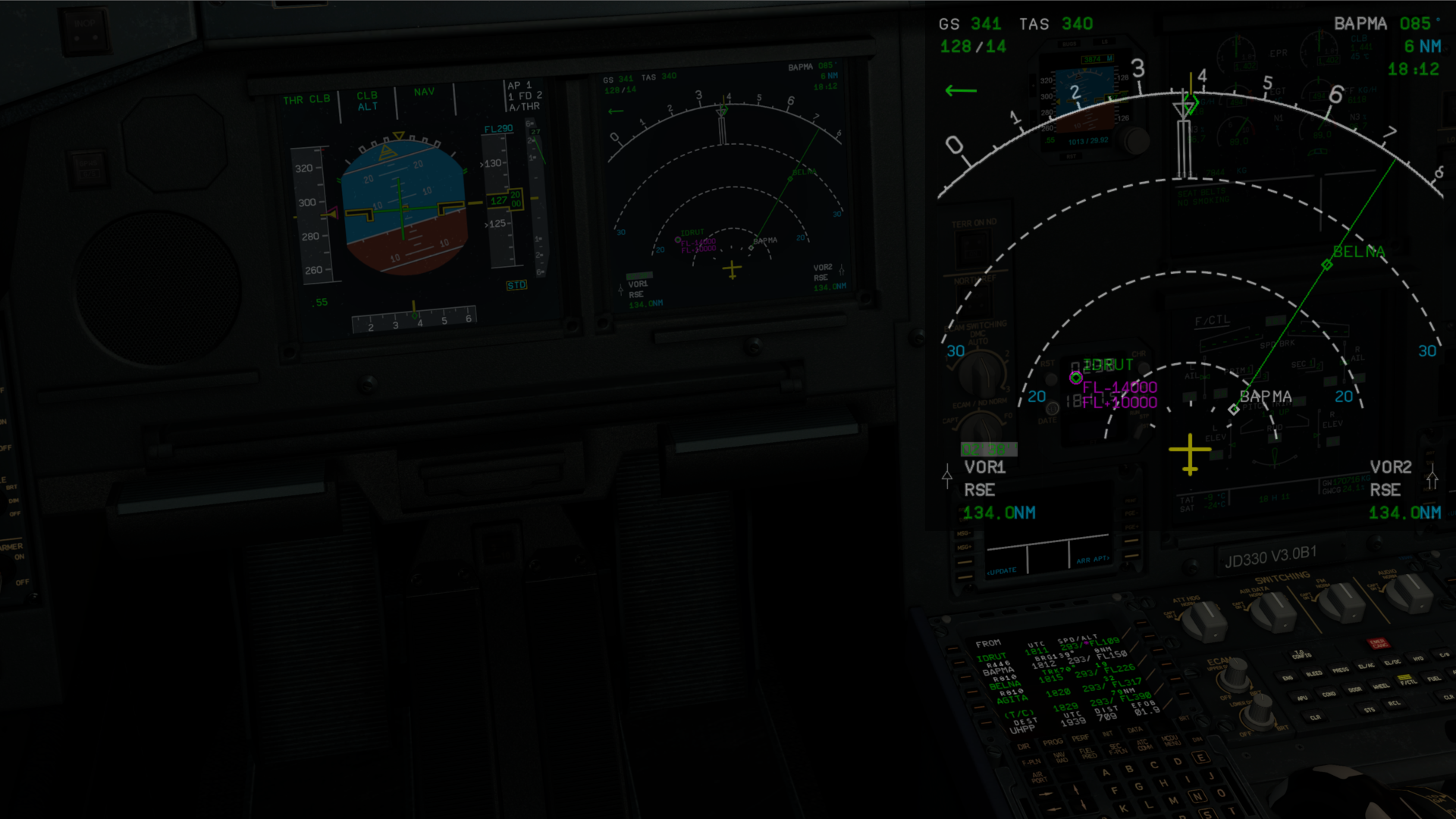

Вот про точки, почему при вылете из UHSS по схеме IDRU1A не стал лететь на точку IDRUT, а полетел сразу на точку BAPMA, в результате просто начал кружиться, как-будто в зоне ожидания. Видео не смог записать, не разобрался как пока))
UHSS взлет с полосы 01, SID - IDRU1A IDRUT R446 BAPMA R810 ROMUK R968 NAMUL B915 UB G73
SAMIK, STAR - SAMI5A.

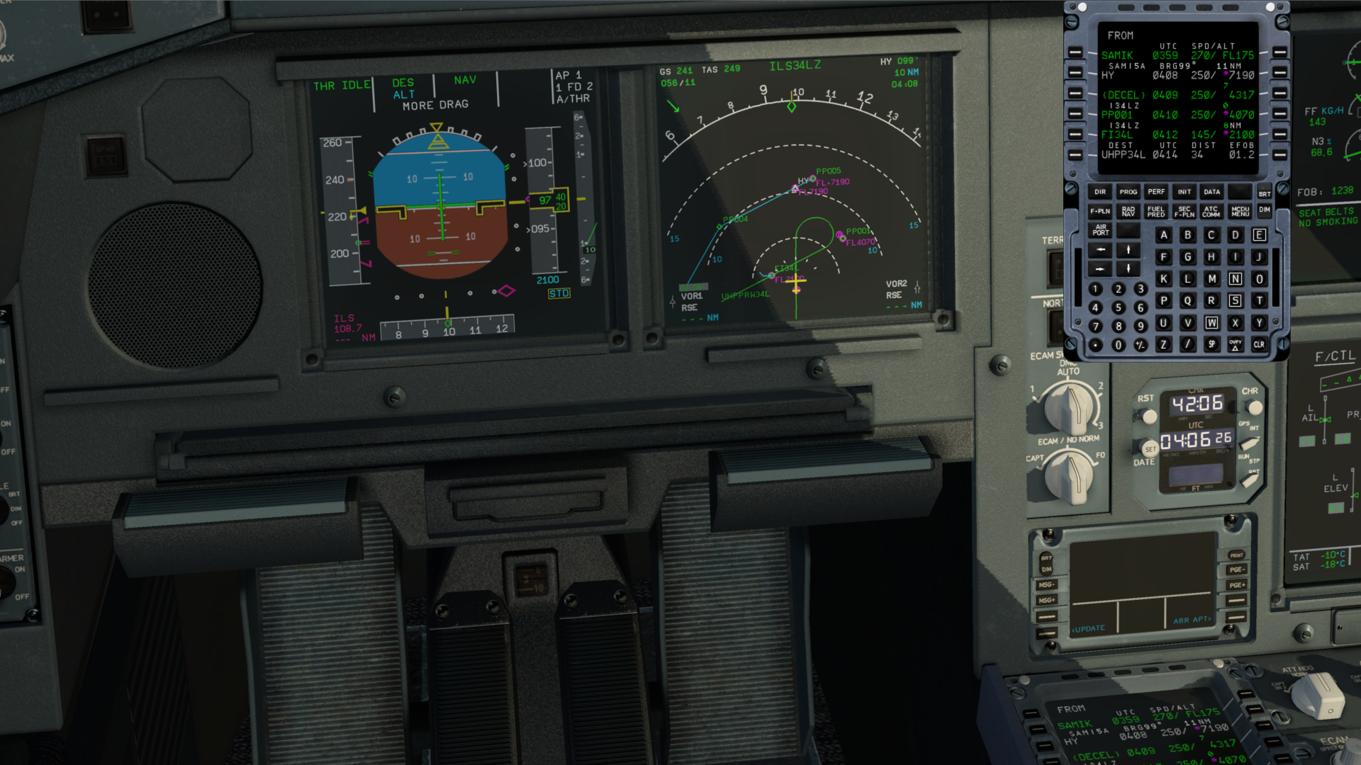

На посадке, постоянно рисует кривые линии, не там и не туда, либо мимо точек, либо просто не понятно. На скрине виден пример, причем так в каждом порту, тут заход на полосу 34L в UHPP, не долетел 7 миль до точки UH, в результате начал резко снижаться с вертикалкой больше 4000 футов, просто не хватило расстояния, для плавного снижения. Возможно виноват айрак, даже не знаю. Версия сима 11.11, айрак 1802, все лицензия.

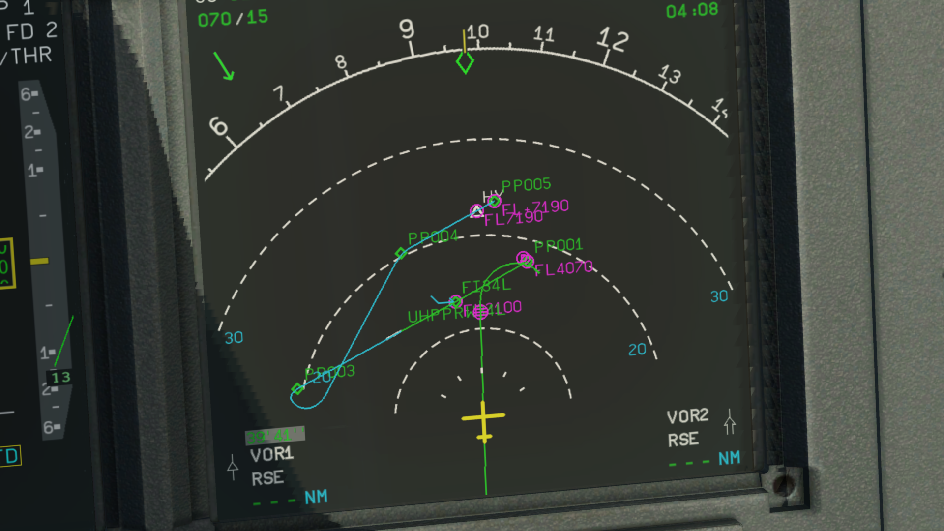

Вот скрин со старом, как нарисованно, так он и начал поворачивать.

On a flight LFPO/EHAM I got :
1-No announcement when approaching TOD .
2-Spoilers work well but they don't appear on an external view .(This never happened to me on previous versions)
